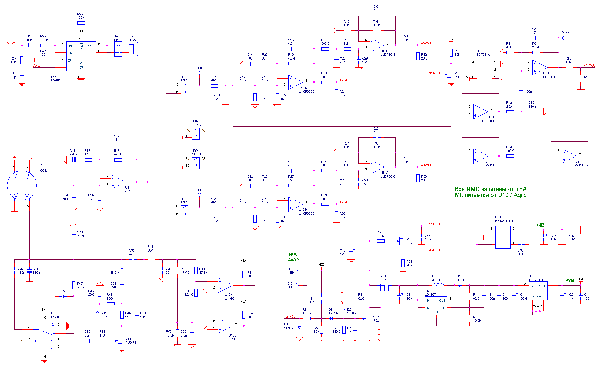

Подключил к прибору катушку Nel Tornado ACE. Работает вроде бы ничего, 1гривна Украины до 30 см (маловато). Мощность в катушке 120мВ,
автобаланс свёл её до 100мВ потом в ручную доводится до 9-11мВ, (вроде
бы всё нормально) а вот ноль АЦП  <216>, при изменении R7-R8 это
значение уменьшается до нормы, но растёт разбаланс катушки и не строится
он. Где ещё можно покопать? Спасибо.

януковичДата: Среда, 23.07.2014, 07:29 | Сообщение # 2000
Мой, давайте так, пойдем по-порядку. Первым делом настройте АЦП. Как это делается, писано-переписано на страницах форума. НО!!! перед этой процедурой, "...Убеждаемся что в режиме "Coil bl"    A=0 !"  При замкнутых выводах РХ, баланс должен быть "0". Ноль АЦП, это "точка отсчета" всех вычислений программы. Песню такую знаете?      Вот это как-раз про настройку "0" АЦП у Крота. Получилось? Значит хорошо... Больше сюда не лазяем, ничего в этом меню не переключаем. Все, далее производим стандартные настройки. 100 мв. в меню "Coil bl" это нормальная величина и не нужно стараться это значение выставить очень близким к нулю.
 Если не устраивает чувствительность с таким датчиком, то советую (это советую всем, кто подключает аськины датчики к Кроту) изменить Р-10 на 200 ом., а С-15 поставить 220 нан. При этом, подымется усиление входного каскада, и соответственно увеличится разбаланс. Подстроить его (поскольку доступа к "двиганию обмоток" у нас возможности нет) советую, приклеив в "нужном месте", маленький кусочек металла (сверху датчика). Я использовал половинку 1 коп ссср, раскусив ее пополам. Проверяем, до-настраиваем, пользуемся... Пишем сюда, что у нас получилось. smile

Установил Р-10  200ом, С-15 220н.
Замкнул РХ, баланс 302мВ почему то, Ноль АЦП <0>
Забыл сказать, С-12 у меня отсутствует, по причине того, что он есть в самой торнадо.
С катушкой после автобалансировки получился разбаланс 739мВ, А=1995, Ф=42.

януковичДата: Среда, 23.07.2014, 19:25 | Сообщение # 2002
Что-то у Вас значит не правильно. С чего Вы взяли что С-12 стоит в датчике?

Сообщений: 24
Тестером не звонится, LC метром звонится индуктивность и ёмкость. (естественно не правильно)
януковичДата: Среда, 23.07.2014, 19:42 | Сообщение # 2004
Вы попробуйте все-таки установить С-12 согласно схемы. Попытка не пытка  smile ... И попробуйте все значения "Coil bl" выставить понулях, а после этого выставить "0" АЦП закоротив при этом провода на РХ.

Установил с-12, нольАЦП стал 249 разбаланс 243мВ
В схеме АСЕ 250 стоит только параллельно конденсатор.

Мой, смотрите делитель. При настройке "0" АЦП, с закороченным РХ, баланс должен быть ноль. А лучше снимите весь процесс настройки на видео, так будет понятней что там к чему... wink
