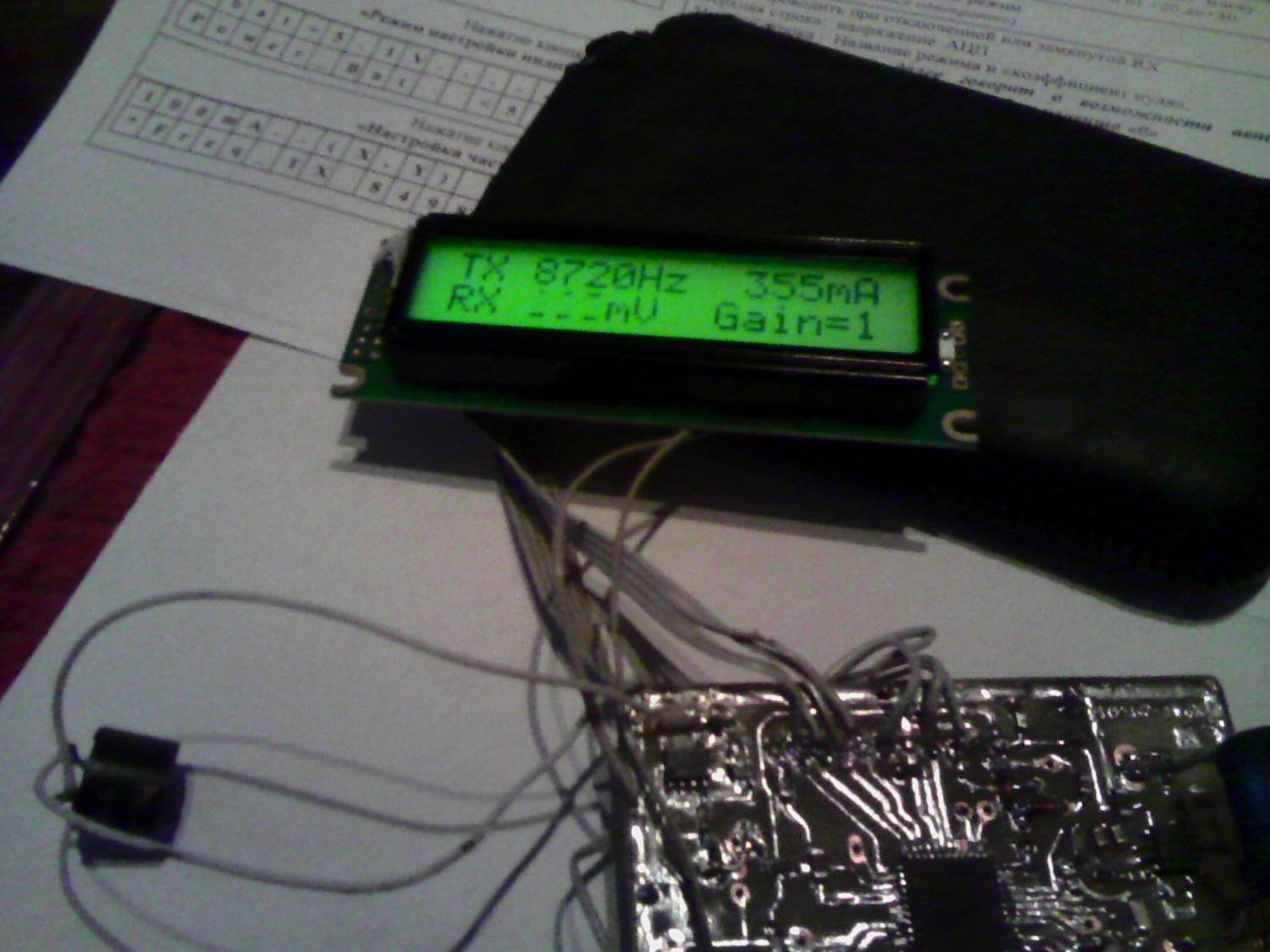

вот мой кротяра ,спасибо Андрей Владимирович завёлся сразу без проблем
Прикрепления: 3446701.jpg (127.0 Kb)
януковичДата: Вторник, 20.05.2014, 17:13 | Сообщение # 1865
eek А что это у вас там на дисплее за показатели такие? С таким током Крот может взорваться! megaphone
sersan79Дата: Вторник, 20.05.2014, 17:31 | Сообщение # 1866
Сообщений: 4
всё в норме без катушек показатели ,всё ещё в стадии осмысления и пару косяков на плате было ,забыл резистор 1 ом на 7 ногу в ТХ припаять,потом всё свёл катушки в 11mV
януковичДата: Вторник, 20.05.2014, 17:36 | Сообщение # 1867
Ну и отличненько... Как все "оформите", снимите ролик пожалуйста.
