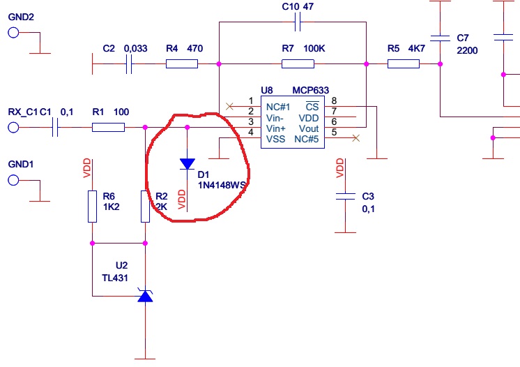

януковичДата: Воскресенье, 01.12.2013, 11:36 | Сообщение # 1612
Зачем в Квазаре, на входе стоит диод 4148, а в К-2 не стоит?
Прикрепления: 5936718.jpg (61.7 Kb)
TCBДата: Воскресенье, 01.12.2013, 13:45 | Сообщение # 1613
Сообщений: 2497
Диоды в таком включении ставят для ограничения уровня входного сигнала.
Вот что поэтому поводу пишут Хоровиц,  Хилл:
С какой целью поставлен - наверное на всякий случай. Если человек занимается или занимался серьезными разработками, он ставит защиту по входу автоматически, не задумываясь.
Прикрепления: 2599938.jpg (33.8 Kb) · 7844730.jpg (136.8 Kb)
AndrewДата: Воскресенье, 01.12.2013, 19:42 | Сообщение # 1614
Вы еще ищите недостатки в Кроте...)
Диод для защиты по положительному напряжению. В К2 тоже стоит, даже два, только их не видно они в середине контроллера...

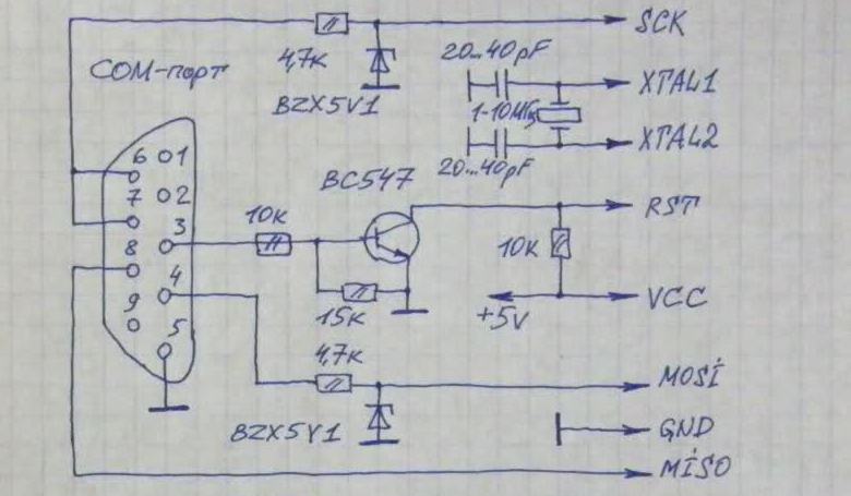

koksikoksДата: Вторник, 03.12.2013, 20:16 | Сообщение # 1618
После квазара решился на Крот2 , смогули я прошить atxmega32 этим программатором? если да то каким софтом ? в понипрог такого "камня" ненашел.
Прикрепления: 7230705.jpg (41.5 Kb)
януковичДата: Вторник, 03.12.2013, 22:10 | Сообщение # 1619
Таким точно не получится.... А таким, получится  http://radiodom.ucoz.ru/index/usb_programmator_quot_avrisp_mkii_klon_quot/0-16
