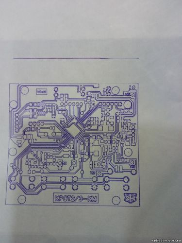

Stas | Дата: Суббота, 09.12.2017, 20:49 | Сообщение # 27 |
Сообщений: 161
| вот пример фоторезиста

| Stas, платка походу радіокерування на 10 команд.
Попробував я фоторезист....ТСВ тому свідок,получилось. Але платки роблю і далі лутом.Геморна та хімія.Лутом швидше і менш затратно.
