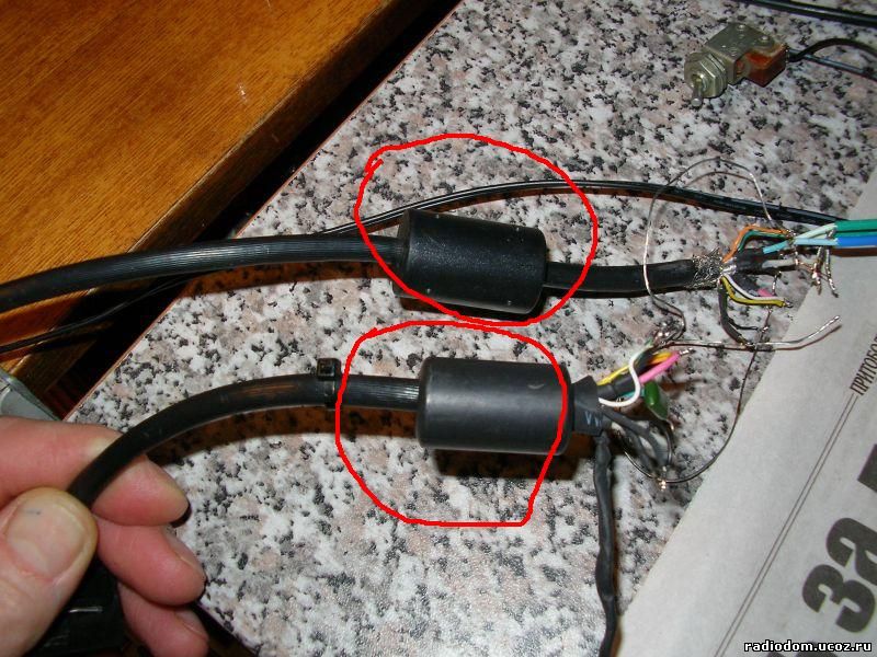

Здравствуйте! Собрал первого Крота по инструкции http://radiodom.org/index/selektivnyj_metallodetektor_quot_krot_m_quot/0-14 (прошивка 12в). Запустился сразу, без всяких манипуляций на 23 ноге контроллера  напряжение 2.43в далее запаял перемычку  на RX зашел в "меню"-"NL,Up", установил  виртуальный ноль и напряжение питания, сохранил данные. Подключил TX (датчик ДД, ТХ- 45 витков-0.5 проводом), амплитуда 100 mV (осциллограмма вид на фото). Уважаемые Andrew и фурумчане подскажите "куда копать"
Прикрепления: 0679206.jpg (87.7 Kb)
finkgnДата: Понедельник, 18.01.2016, 14:16 | Сообщение # 2914
Сообщений: 34
так, с амплитудой  и осциллограммой(должна быть синусоида? если да , то у меня амплитуда около 30 вольт)  разобрался. Проблема была в кабеле(взял от  CRT монитора) то что было на концах провода(смотрите фото) оказалось лишним.

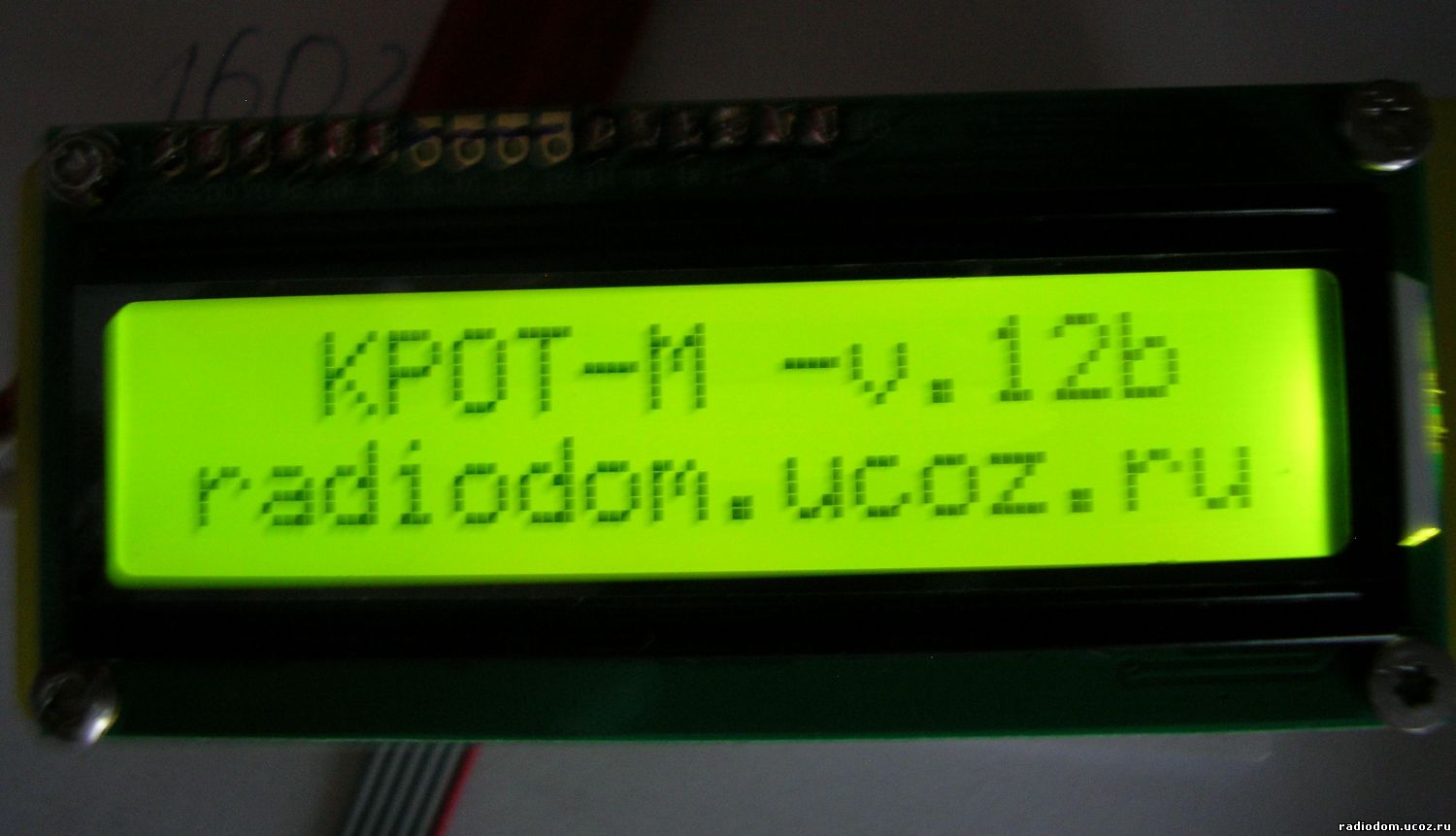

demon-e398Дата: Вторник, 23.02.2016, 20:19 | Сообщение # 2915
Господа. Собрал крота 1. Прошил сразу 12b прошивкой. Потом решил перешить на 8g и начались проблемы, кракозябры на экране. но прибор работает пищит и через некоторое время начинает показывать на экране вроде нормально но постоянно висят "/" первыми символами строк. прошиваю назад 12 и все нормально. В чем может быть беда?
finkgnДата: Четверг, 25.02.2016, 11:34 | Сообщение # 2916
Сообщений: 34
 не подскажу но опишу некое подобие вот с этим LCD1602
собирал недавно такой приборчик
так вот этот индикатор у меня с русской прошивкой прибора показывал "кракозябры" так и оставил на английской прошивке, однако в кроте тоже русская прошивка но этот-же LCD( всмысле такой-же, так как 4 штуки по 100 рублей выписывал) отображает все как нужно. Возможно в какой программе компилирована прошивка, ну это я так, не великий я спец

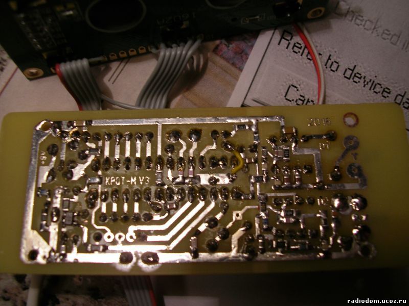

Доброго дня,тыкните носом где взять плату рабочую полностью под дип элементы,а то собрал по какойто корявой и не работает.Спасибо.
finkgnДата: Четверг, 14.04.2016, 17:36 | Сообщение # 2920
Сообщений: 34
http://radiodom.ucoz.ru/Plata_krot-new1.lay сам по ней собирал все работает,
вот моя редакция  авторской платы можешь глянуть https://yadi.sk/d/5BQG4I7iqzN8y
P.S. это все относится к ПЕРВОМУ КРОТУ
Прикрепления: 3413867.jpg (166.1 Kb) · 7077064.jpg (84.5 Kb) · 3227327.jpg (88.6 Kb) · 2487984.jpg (67.6 Kb) · 2450840.jpg (188.6 Kb)

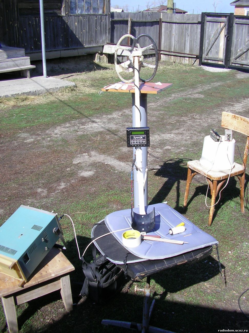

finkgnДата: Воскресенье, 17.04.2016, 12:55 | Сообщение # 2922
Сообщений: 34
настройка первого крота на свежем воздухе, и первая находка
Прикрепления: 4482733.jpg (325.4 Kb) · 7876248.jpg (290.2 Kb) · 6710826.jpg (545.2 Kb)
