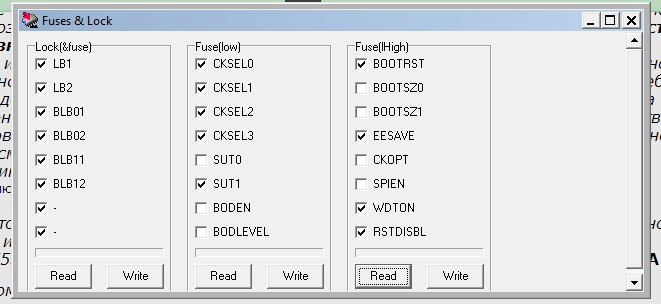

Andrew, я думаю фюсы, он ведёт себя с кварцем точно также как и без него+ впаивал на 12 мгц (на 16 закончились) результат не изменился

вы не могли бы выложить фюсы для программки ,, uniprof ,, а то я что то перемудрил и теперь крот вообще не запускается((

вот что я зашивал
Прикрепления: 8407899.jpg (54.1 Kb)

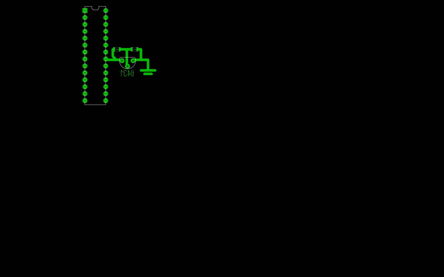

Всем привет!Мужики,дайте неглючную печатку,а то уже задолбался настраивать,прут какие-то шумы по плюсовой шине,хоть убей,или попробовать самому развести?

такой вариант работоспособный?
Прикрепления: 9514103.jpg (30.9 Kb)
януковичДата: Четверг, 20.11.2014, 21:15 | Сообщение # 2849
Нет.
януковичДата: Четверг, 20.11.2014, 21:16 | Сообщение # 2850
Сейчас попробую изобразить...
