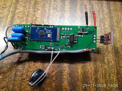

TCBДата: Четверг, 29.11.2018, 19:14 | Сообщение # 48
Сообщений: 1526
Награды: 6
Цитата Stas ()
А можно фото собраной платы с обратной стороны?
Не вопрос... Только учтите, что на моей плате доработки, которые уже внесены в Вашу плату
Прикрепления: 4567704.jpg (242.6 Kb)

AndrewДата: Четверг, 29.11.2018, 20:59 | Сообщение # 50
Сообщений: 7498
TCB, Как вы мотали катушку на ФМ? Конденсаторы на передачу мне ваши не нравятся, вот какие нужно
