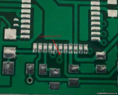

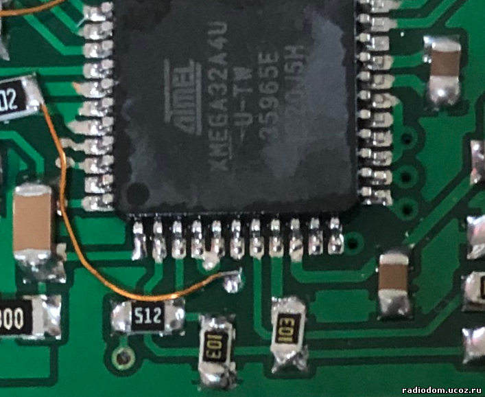

--Zenit--Дата: Четверг, 19.12.2019, 15:50 | Сообщение # 1981
Цитата acikaa87x ()
--Zenit--, its connected on 6leg. on v4 6leg of atx going on rf1, i cuted trace between rf1 and bluetooth module
Где дорожка? У вас 6 нога висит в воздухе!
Прикрепления: 5193036.png (599.1 Kb) · 7163299.png (499.0 Kb)
Сообщение отредактировал --Zenit-- - Четверг, 19.12.2019, 15:55
acikaa87xДата: Четверг, 19.12.2019, 16:10 | Сообщение # 1982
Сообщений: 128
--Zenit--, i see now, i checked on the previous one board with same problem,that trace is missing.
--Zenit--Дата: Четверг, 19.12.2019, 16:27 | Сообщение # 1983
Увидели? А я грехом подумал что прикалываетесь и уже хотел вас матом послать.
Сообщение отредактировал --Zenit-- - Четверг, 19.12.2019, 16:27

--Zenit--Дата: Четверг, 19.12.2019, 18:32 | Сообщение # 1985
Можно соплю припоем повесить между 6 ногой и проводом.
