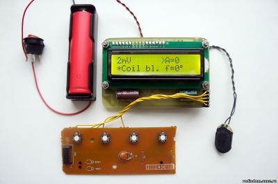

| Собрал я К4, все работает, FM включается - выключается. Сделал самодельный провод из 2 МГТФЭ (каждый в термоусадке): RX -2x0,12, TX-2x0,35 Очередь за катушкой...Ищу провод 0,8 - 1 мм на TX. Клава пока временная, жду комплектующие с али. Andrew, есть 2 замечания по программе: 1. С большим ВДИ не переключается на П/П. 2.Уже писал, на 7 ноге напряжение регулируется только от 0 до 0,9 В, дальше сбрасывается в 0
Andrew | Дата: Вторник, 21.02.2017, 13:34 | Сообщение # 780 |
| Цитата de-si-gn ( ) Andrew, есть 2 замечания по программе: Прошивка 1 или то что я недавно выкладывал? здесь http://www.radiodom.org/forum/7-91-19931-16-1487265860
