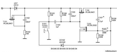

| Цитата шукач ( ) єсть такий варіант Это не то. Я завтра найду схемку и скину здесь

| fedya_valki, Не дождался я вашей схемки и вот выложил, НО надеюсь у вас будет попроще.
fedya_valki | Дата: Пятница, 27.01.2017, 14:42 | Сообщение # 651 |
| ruslanMRF, у нас свет только появился, с утра не было. В принципе тО же самое:
Это кусок схемы Квазара по версии Оззи, он такие прибамбасы на своих платах на Квазар ставит. Я делал, работает отлично! Думаю Оззи не обидится что я тут выложил
Сообщение отредактировал fedya_valki - Пятница, 27.01.2017, 14:44 |
ruslanMRF | Дата: Пятница, 27.01.2017, 15:06 | Сообщение # 652 |
| Цитата fedya_valki ( ) Это кусок схемы Квазара по версии Оззи Я тоже его выложил ))),из схемы под новую плату. Как я понял все то что собрано на первом полевике можно не собирать.
fedya_valki | Дата: Пятница, 27.01.2017, 15:23 | Сообщение # 653 |
| Первый полевик уменьшает падение напряжения на диоде, который защищает от переполюсовки. Это сделано для более полного использования ёмкости аккумулятора, может добавит полчаса времени копа. Такую примочку даже автор Квазара рекомендовал недавно поставить, а все авторы как известно очень болезненно реагируют на всякие усовершенствования
Yurik2304 | Дата: Пятница, 27.01.2017, 15:35 | Сообщение # 654 |
Сообщений: 393
| Деталек многовато.Я наверное буду по этой собирать,бузер и светик там не нужен.Останется только PIC и полевичок.Хотя есть другой минус,нужно заморачиваться с прошивкой.

| Так и туда тоже придется транзистор лепить, и получется так же деталек
de-si-gn | Дата: Пятница, 27.01.2017, 16:08 | Сообщение # 657 |
| Yurik2304, я тоже эту сделаю. Пик уже прошил Добавлено (27.01.2017, 17:08) ---------------------------------------------
Цитата Так и туда тоже придется транзистор лепить, и получется так же деталек У кого преобразователь на MT3608 транзистор не нужен, сигнал вкл. на 4 ногу.
Yurik2304 | Дата: Пятница, 27.01.2017, 16:22 | Сообщение # 658 |
Сообщений: 393
| Цитата ruslanMRF ( ) Так и туда тоже придется транзистор лепить, и получется так же деталек Зато резюков меньше,для меня плату легче развести,думаю втиснуть это все на стандартную печатку.Цитата de-si-gn ( ) Пик уже прошил Ну и как работает?Хотя у Эди там все схемки с пол тычка запускаются.
