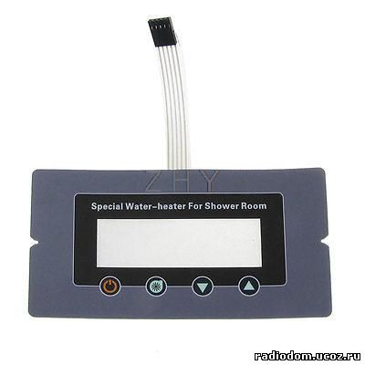

Вот ещё более подходящая для Крота, даже с окном под дисплей.
Цена правда почти 10 уёв...
Во, я про цену и говорил :). В партиях от 10 000 шт. она наверное не больше доллара, те, что в телефонах еще меньше в милионных выпусках. Но пленочные в телефонах 10 лет назад сейчас вряд-ли кто повторяет по качеству. В том смысле, что ресурсов больше, чем на разработку, тратится на то, чтобы изделие отработало безотказно свой срок службы, а потом взяло и умерло все и сразу. По опыту обслуживания своих и чужих приборов, пленочная клавиатура имеет привычку отбросить копыта в самый неподходящий момент, когда уже сложил и озвучил калькуляцию за ремонт smile .

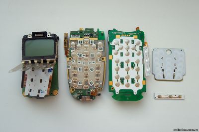

Разобрал старые мобильники, попались вполне подходящие клавы, особенно от Siemens M65 (крайняя справа).
С контактами, там хоть и матрица, но 4 кнопки можно сделать.
