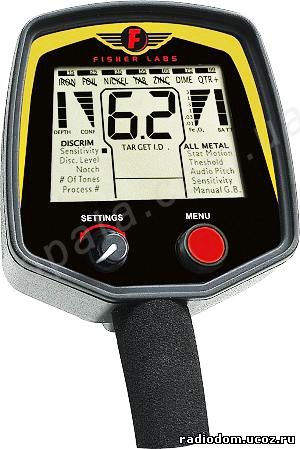

| Цитата fitterpolesov ( ) Берите Релпол Вы бы ссылочку дали, желательно с картинкой, чтобы посмотреть что это такоеЦитата demonsk ( ) сделать прошивку с доп кнопками, а в меню добавить пункт доп кнопки Вот на картинке - ИМХО самый оптимальный вариант: Одна кнопка и одна крутилка(валкодер). Всё, ничего лишнего, причём этот 75 Фишер - весьма уважаем в среде кладоискателей, многие желают его приобрести.Цитата янукович ( ) Он много всего знает Янукович, кто-то из древних античных философов на закате жизни сказал: "Я знаю, что я ничего не знаю!" Я с ним полностью согласен....

| Да прикольно для коммерческого варианта. Экранчик для такой крутилки нужно другой
de-si-gn | Дата: Вторник, 24.01.2017, 17:38 | Сообщение # 588 |
| Можно и с 1602 экраном. Если поставить валкодер с нажатием (заменит 3 кнопки Крота), то вправо+, влево - , нажатие 0. И останется одна большая кнопка Меню (Пин). Но длительные нажатия на + и - не получатся
Выходит в Кроте 4 кнопки заменяют 8 (4 коротких + 4 длительных)

| И как вы собираетесь одной рукой,да еще может быть и в грязной перчатке крутить валкодер с нажатием?
fedya_valki | Дата: Вторник, 24.01.2017, 18:11 | Сообщение # 590 |
| Цитата хохол ( ) как вы собираетесь Ну да люди как-то крутят, значит грязные перчатки снимают. По крайней мере F-75 пользуется популярностью среди копачей, особенно по ЧК и КР, там частота что-то 13кГц, как раз тО, что надо

| Крутилки от пыли и влаги летят на ура.Цитата de-si-gn ( ) Выходит в Кроте 4 кнопки заменяют 8 (4 коротких + 4 длительных) Нужно упрощать, а получается усложнение нажать + подержать, а потом кнопки вылетают (залипают)
de-si-gn | Дата: Вторник, 24.01.2017, 18:23 | Сообщение # 592 |
| Цитата demonsk ( ) нажать + подержать, а потом кнопки вылетают (залипают) Пользуюсь Кротом давно - очень удобно! За все время вылетела 1 китайская кнопка из 8шт. (у меня 2 Крота).

| Федя, крутила это не то.. Как вы ее на копе крутить будите? На копе нужно не крутить, вертеть а копать... )
fedya_valki | Дата: Вторник, 24.01.2017, 19:53 | Сообщение # 596 |
| Цитата Andrew ( ) крутила это не то.. Я привел пример лаконичного оформления прибора, причём не самого последнего во всей линейке мировых производителей, цена на F-75 сейчас сопоставима с Деусом, что-то 35кГрн на сегодня. Если меню не сильно отягощено настройками - можно и крутнуть туда-сюда пару раз. Это я для любителей многокнопочных клавиатур привёл пример.Цитата Andrew ( ) На копе нужно не крутить, вертеть а копать... Это да, тут Вы правы, не поспоришь)))

| Крот с одной кнопкой. Причем не уступает Деусу )
