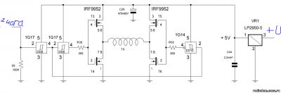

| я все правильно понял? я посмотрел цены на детали, выходит дешевле чем на SI9986
Andrew | Дата: Четверг, 29.12.2016, 12:22 | Сообщение # 426 |
Сообщений: 7533
| Все правильно, только на схеме не хватает диодов для рекуперации...

| Цитата Andrew ( ) Все правильно, только на схеме не хватает диодов для рекуперации... вот нашел на сайте, ответ Циклона
Andrew | Дата: Четверг, 29.12.2016, 15:51 | Сообщение # 428 |
Сообщений: 7533
| Теперь хватает!)

| Andrew, а на вашей схеме почему нет кондера.С1 ?Насколько он важен?
Sleepwalker | Дата: Четверг, 29.12.2016, 17:06 | Сообщение # 430 |
Сообщений: 488
| Цитата Yurik2304 ( ) а на вашей схеме почему нет кондера.С1 ?Насколько он важен? ну видимо потому, что это мостовая раскачка))
Yurik2304 | Дата: Четверг, 29.12.2016, 17:12 | Сообщение # 431 |
Сообщений: 393
| Sleepwalker, на схеме от Циклона тоже вроде как мостовая,но с1 есть.
Sleepwalker | Дата: Четверг, 29.12.2016, 17:26 | Сообщение # 432 |
Сообщений: 488
| Цитата Yurik2304 ( ) на схеме от Циклона тоже вроде как мостовая,но с1 есть. странно, не видел))) З.Ы.а по вопросу: С1(на одном устройстве) равно С1(на другом устройстве)
Yurik2304 | Дата: Четверг, 29.12.2016, 17:51 | Сообщение # 433 |
Сообщений: 393
| Sleepwalker, я о схеме которую Вы выложили,последняя.Там есть дополнительный конденсатор С1.В схеме от Андрея нет.Почему? Хочу понять.
Sleepwalker | Дата: Четверг, 29.12.2016, 17:58 | Сообщение # 434 |
Сообщений: 488
| Цитата Yurik2304 ( ) В схеме от Андрея нет покажите схему от Андрея...
Yurik2304 | Дата: Четверг, 29.12.2016, 18:38 | Сообщение # 435 |
Сообщений: 393
| Ну в какой теме мы сейчас находимся, схема на 1 странице. Добавлено (29.12.2016, 19:38) --------------------------------------------- Или схема от TCB,так правильнее.
