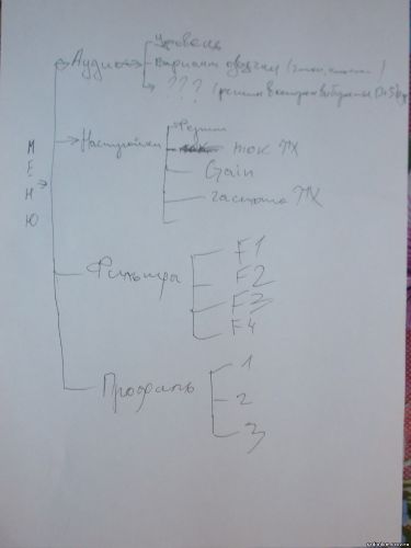

koljatarasow | Дата: Вторник, 15.11.2016, 21:26 | Сообщение # 288 |
Сообщений: 45
| Цитата Andrew ( ) Если у вас есть мысли покажите их на бумаге, так будет все сразу понятно..
Прибора под руками нет (у бати моего он ) ...что бы более досконально изобразить все детали. Но идея общая нарисована. В меню к любому месту можна дойти в 3-4 тапа максимум. И вернуться назад если что.
Цитата Все что нужно есть на "передке". И то что есть на "передке" - это хорошо и я же не говорю что-бы поменять все...
Можна критиковать Может я что-то недоизобразил или переизобразил. Но здесь же много людей которые по большому счету тестеры. И готовы взаимодействовать...

Andrew | Дата: Вторник, 15.11.2016, 21:46 | Сообщение # 289 |
| koljatarasow, Я вообще не вижу смысла чтобы пользователь, который купил прибор, как правило он же "чайник" вообще имел доступ к 80-90% настроек. Потому как это кончается так -"Ой, я ( сын , дочь, жена ) что-то там посчелкали и теперь прибор не работает". Поэтому у меня 4 уровня доступа..и они осваиваются по мере роста уровня понимания прибора. Конечно радиолюбитель который собирает прибор сам должен знать все уровни.. Но извините вынужден не на них ориентироваться в 1 очередь. тут смайлик (зверский оскал Капитализма) Я за свою жизнь создал под сотню приборов и систем, десятки были в производстве, некоторые были сертифецированы как средство измерения, если вы понимаете что это такое ..
Sleepwalker | Дата: Вторник, 15.11.2016, 21:57 | Сообщение # 290 |
Сообщений: 488
| вход в меню как обычно - длительное удержание"меню", вход в подменю - "+", выход - "меню"(короткое)....манипуляции по пунктам как сейчас...выход в рабочий режим - длительное нажатие "меню" из любого пункта доступ к баллансу грунта сделать с рабочего режима....удержанием "0" чтоб открылось подменю где можно было бы выбрать ручную или автоматическую настройку

ujosvec | Дата: Вторник, 15.11.2016, 21:58 | Сообщение # 291 |
| читать и читать Почему изменить меню !!! все на своем месте !!! мое мнение
Цитата янукович ( ) Я в меню, на копе, практически вообще не лажу... Все что нужно есть на "передке". Упорядочить, сделать все по-блочно, возможно и "украсит", примарафетит Крота, но на поисковые характеристики не повлияет. Это как машину обклеить перебевашками-наклейками с голыми женщинами.

koljatarasow | Дата: Вторник, 15.11.2016, 22:12 | Сообщение # 293 |
Сообщений: 45
| Цитата Andrew ( ) Я вообще не вижу смысла Ну я хз как дальше аргументировать.... Цитата Andrew ( ) если вы понимаете что это такое .. Вы - разработчик и профессионал в этом деле, я - любитель в радио... Может я чего то и не понимаю... Но я проффесионал в другой отрасли и не бравирую этим. Прекрасно понимаю что знания и опыт приходят большим трудом. Если меню не суждено изменится то будем думать над другими изменениями и апгрейдами.Добавлено (15.11.2016, 23:12) ---------------------------------------------

Andrew | Дата: Вторник, 15.11.2016, 22:17 | Сообщение # 294 |
| Цитата fedya_valki ( ) 2 - подстраиваю, если ушёл феррит и ВДИ брешет. Не салидно на коп феррит таскать о с таким-то стажем работы мдстроителем...) То получается вы не чего кроме грунта и не настраиваете!
Цитата Sleepwalker ( ) вход в меню как обычно - длительное удержание"меню" вход в подменю - "+", выход - "меню"(короткое)....манипуляции по пунктам как сейчас...выход в рабочий режим - длительное нажатие "меню" из любого пункта Чем листать подменю? Если у вас выход из "подменю" "-" как я буду без "-" в самом подменю регулировать параметр? Во многих подменю задействованы все кнопки, как там? Вообщем так как вы написали не получиться. И напомню что я писал выше
Цитата Andrew ( ) Потому как это кончается так -"Ой, я ( сын , дочь, жена ) что-то там посчелкали и теперь прибор не работает".

Andrew | Дата: Вторник, 15.11.2016, 22:24 | Сообщение # 296 |
| Должны быть такие подменю: 1. Основное. 2. Пользовательское, может быть несколько уровней. 3. Заводские настройки К заводским настройкам должен быть ограничен доступ паролем или сложностью его нахождения. Пользовательские настройки должны иметь запрос на изменение. Основные настройки при включении переходят в режим по умолчанию.. Тогда мы имеем не убиваемый чайником ком. прибор.

Sleepwalker | Дата: Вторник, 15.11.2016, 22:36 | Сообщение # 299 |
Сообщений: 488
| Цитата Andrew ( ) Чем листать подменю? Если у вас выход из "подменю" "-" как я буду без "-" в самом подменю регулировать параметр? Во многих подменю задействованы все кнопки, как там? Вообщем так как вы написали не получиться. подменю листать "0", а выход из подменю нажатие "меню" (короткое)...насколько я помню клавиша "меню" сейчас действует для листания
