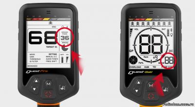

| На счнт "индикации грунта"... Думал, на каких приборах я видел такую опцию? Сегодня все утро вспоминал и искал... нашел!
и тут...

| koljatarasow Режим "B+S" точно не для мусорок..И возможно будут проблемы на сложных грунтах..Требует точной отстройки от грунта. Правильность отстройки можно проверить опуская - поднимая катушку.. янукович, Как нибудь попытаюсь сделать..хотя это не так просто как кажется ..да и надо ли...)
янукович | Дата: Понедельник, 08.08.2016, 09:53 | Сообщение # 592 |
| Цитата Andrew ( ) ..да и надо ли...) Интересно что другие об этом думают, нужно оно, или нет?

fedya_valki | Дата: Понедельник, 08.08.2016, 15:10 | Сообщение # 594 |
| Цитата янукович ( ) нужно оно, или нет? Думаю - пригодится. А вот режим Турбо лучше не убирать, а придумать как его на лету включать, чтобы проверить спорные сигналы.
