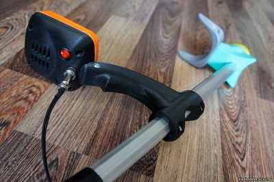

| Переделал корпус блока и ручку на МД сына, а то он все время мой отнимает ;). Сделал крепление под алюминиевый восьмигранник 23,5 мм от китайского подсака. Нужно будет потом и черный подлокотник напечатать... Нарисовал новую панель.
янукович | Дата: Воскресенье, 21.08.2016, 14:27 | Сообщение # 302 |
| de-si-gn, просто загляденье! Если еще подлокотник сделать черным, будет выглядеть круче промышленных экземпляров.
de-si-gn | Дата: Воскресенье, 21.08.2016, 15:32 | Сообщение # 303 |
| янукович, подлокотник и катушку перепечатаю конечно, но уже давно в голове есть новые идеи - нужно делать...
