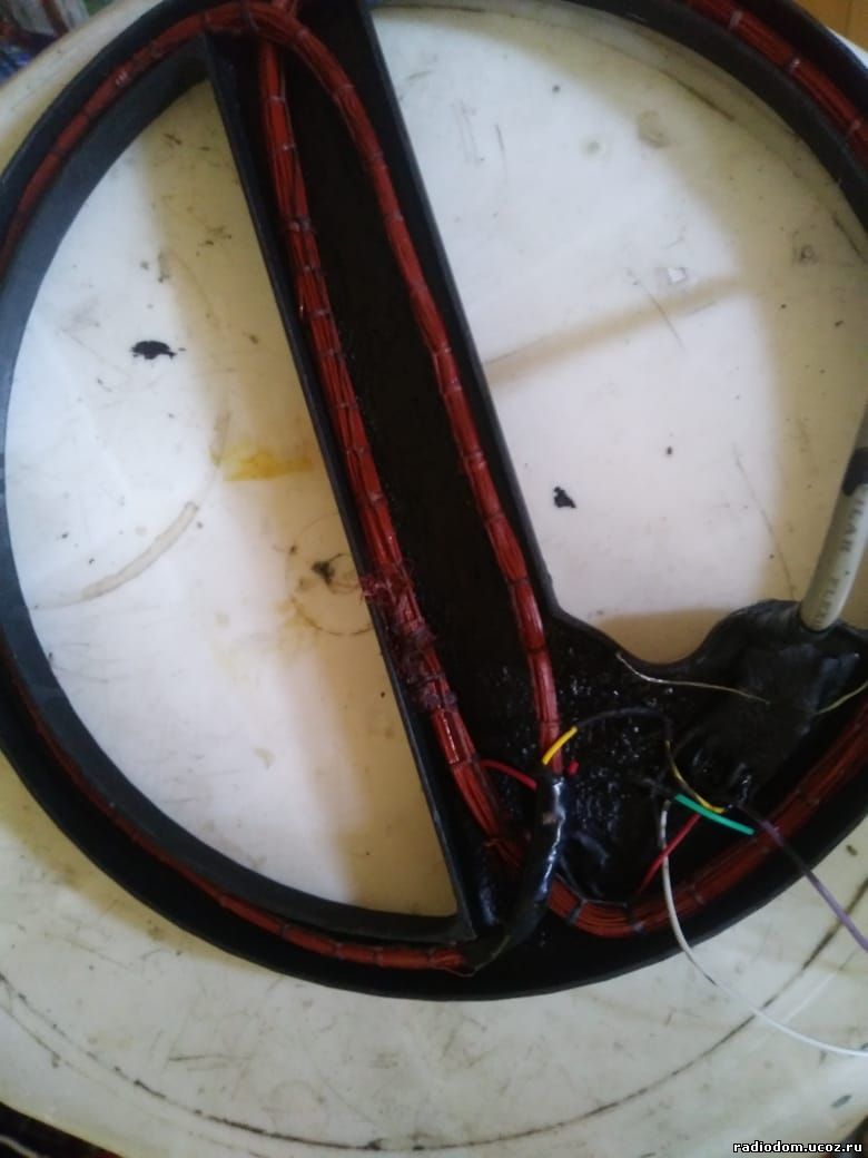

rikialbertvigДата: Суббота, 02.01.2021, 22:45 | Сообщение # 2395
Сообщений: 22
Я уже припаивал оголенный провод к корпусу, чтобы поставить графит
Прикрепления: 1485107.jpg (123.8 Kb)
mongol791Дата: Суббота, 02.01.2021, 23:31 | Сообщение # 2396
rikialbertvig, Делайте диаметр самих обмоток чуть побольше, с небольшим запасиком, чтоб были свободноваты, и можно было ними играть в большую или меншую сторону, тогда сведете без проблем biggrin

привет, я закончил вторую катушку, я покрыл корпус графитом ... теперь все хорошо, но в режиме статического пинпоинтера он работает в обратном направлении, звук прерывается, когда я подношу металл ближе, в чем может быть проблема? ..
rikialbertvigДата: Вторник, 05.01.2021, 19:40 | Сообщение # 2400
Сообщений: 22
это моя 200 мм катушка очень чувствительная, но у меня проблема в статическом режиме, пинпоинтер работает в обратном направлении.
