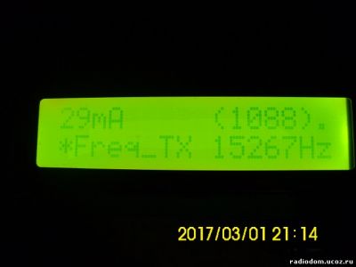

Всем привет,собираю свою первую катуху(хачу на две частоты крот-3) и есть несколько вопросов:
1 при настройке Tx какие настройки включать?(намотал 46 витков провод примерно 0,4 с петли размагничивания моника,кандёр 0,087мкф-15303кГ,   0,33-7800  0,47-6700) Px-153 витка 0,25 без резонанса
2 сводить до минимума(сколько возможно) и сколько максимум?
3 нитро лак для дерева годится для пропитки и для графитового экрана?
4 делаю по статье http://metallo-iskatel.ru/kak-sdelat-pravilnyiy-datchik-dlya-ib-metallodetektora/4 (была опубликована здесь) кабель можно подключить как там описано?
катушка дд 25/32см
наверно делаю что то не так

de-si-gnДата: Пятница, 03.03.2017, 19:45 | Сообщение # 1811
Сообщений: 377
Репутация: 13
Статус: Online
А и f должны быть 0,
почитайте статью Первые шаги с «Кротом» от alxv    http://www.radiodom.org/publ/pervye_shagi_s_krotom_ot_alxv/1-1-0-2
Ответы на вопросы 15 и16
