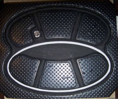

| если я открываю катушки с конденсаторами внутри катушки на борту, чтобы сделать перемычку вместо конденсатора Tx ??
fedya_valki | Дата: Понедельник, 22.08.2016, 13:13 | Сообщение # 1578 |
| Цитата Andrzej ( ) перемычку вместо конденсатора Tx Да, конденсатор из датчика выбрасываете, а вместо него - перемычку, если там последовательный резонанс. Если параллельный - просто выбрасываете конденсатор.
Andrzej | Дата: Понедельник, 22.08.2016, 16:19 | Сообщение # 1579 |
Сообщений: 94
| Катушка представляет собой конденсатор в серии Tx . Как сделать пластины перемычки вместо конденсатора , или он не будет мешать резистор будет находиться в передней части конденсатора . ??
Andrew | Дата: Понедельник, 22.08.2016, 19:35 | Сообщение # 1580 |
| Andrzej, Или перевод с польского не какой, или вы не умеете грамотно сформулировать вопрос. Практика ,путь к истине! Пробуйте поэкспериментировать и будет вам счастье...)
Andrzej | Дата: Понедельник, 22.08.2016, 20:23 | Сообщение # 1581 |
Сообщений: 94
fedya_valki | Дата: Вторник, 23.08.2016, 18:55 | Сообщение # 1582 |
| Цитата Andrew ( ) Или перевод с польского не какой Почему никакой? Я понял так: Цитата Andrzej ( ) Катушка представляет собой конденсатор в серии Tx Конденсатор последовательно с катушкой в серии, серийный - значит последовательный), типа как программатор, или шина, или убийца))). Значит его выкинуть и вместо него - перемычку. Хотя, впрочем, если там последовательный резонанс - может стОит попробовать Крота запустить на его частоте резонанса? Но это уже хай Пан Янукович - Пану Поляку подробно растолкует

| Спасибо за ваш ответ . Я знаю , что переводчик переводит плохо, но то, что я могу справиться . Добавлено (24.08.2016, 17:23) --------------------------------------------- Я делаю DD катушку 27 для Крота . Расскажите, пожалуйста, или положить в холодильник или нет . он хочет , чтобы она была стабильной при температуре

| Может кто нибудь выложить шаблон для намотки ДД катушки "бабочка" 25*30. Когда-то сохранял его себе на комп,а сейчас понадобился и не могу найти.
TCB | Дата: Понедельник, 29.08.2016, 16:34 | Сообщение # 1586 |
Сообщений: 1916
| Цитата Yurik2304 ( ) шаблон для намотки ДД катушки "бабочка" 25*30 Я себе делал так:
Для проверки вырезал шаблон:
Для распечатки версия в PDF

| Добавлено (11.09.2016, 17:09) --------------------------------------------- Потихоньку делаю намоточный станочек для катушек,по шаблону от TCB. Дела продвигаются очень медленно из-за нехватки времени,но уверенно.Планирую наматывать приемную катушку,как самую трудоемкую в изготовлении и в процесе намотки провод попускать через эпоксидку.В результате РХ будет жесткая и думаю изгибаться почти не будет,поэтому баланс думаю сводить выгибая ТХ.Сейчас вот терзают сомнения,получится ли свести баланс двигая только ТХ ?Или же может получится так,что для нормального сведения придется ТХ выгнуть очень сильно и не будет симетрии между обмотками.Я понимаю,что доделаю тогда посмотрим,пока рано паниковать.Но может уже сейчас кто нибудь, что-нибудь дельное посоветует,что-бы не пришлось переделывать.
TCB | Дата: Воскресенье, 11.09.2016, 17:51 | Сообщение # 1589 |
Сообщений: 1916
| Цитата Yurik2304 ( ) Сейчас вот терзают сомнения,получится ли свести Может первую катушку намотать без пропитки (в черновую) и посмотреть что получается. Если все нормально то можно катушку размотать и намотать по новой с пропиткой.
