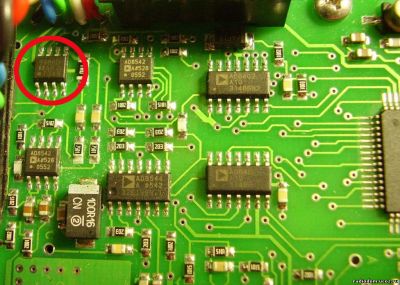

янукович | Дата: Воскресенье, 02.04.2017, 06:46 | Сообщение # 243 |
| dimaamid, от АКА, датчики о которых я читал, работать будут как-то, но хорошо работать не будут. В передающей катушке там 150 витков, и последовательно конденсатор. При таком количестве, ток будет маленький. Не зря АКА используют мостовую раскачку. Таким образом они подымают ток. Вот такая у них хитрость, много витков толстого провода, резонанс и мостовая раскачка (вроде на 9986 микросхеме).
Так-же и с РХ придется Вам повозиться... Если уже есть желание купить датчик от фирменного прибора, то ищите от Фишера 75. Пробовали, показал хорошие результаты.
