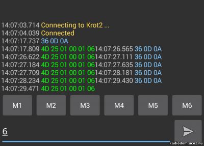

de-si-gn, Вижу ответ есть! Покажите еще ответ на "6"
de-si-gnДата: Вторник, 30.01.2018, 09:21 | Сообщение # 362
Сообщений: 610
Статус: Online
Какая команда?
Нашел - 36
Прикрепления: 7321909.png(101.1 Kb)
Сообщение отредактировал de-si-gn - Вторник, 30.01.2018, 09:55
AndrewДата: Вторник, 30.01.2018, 11:11 | Сообщение # 363
Сообщений: 5537
Репутация: 69
Вроде нормально,  только почему разрыв 3+3 в 112 мС.  У мене с 6 модулем идет подряд 6 байт..
Или это так приложение делает..?
Хотя, обмен идет ..должно все работать.  uhm
Пс. Вам нужно аккумулятор подзарядить S6F1  3V7   )

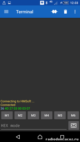

Andrew, I have all  in one row...
4D 27 03 00 03 07                   Decimal: 77 39 3 0 3 7      (3.93 volt F3S7)
$IMAGE1$
Прикрепления: 8931435.png(28.8 Kb)
Сообщение отредактировал nonametdy - Вторник, 30.01.2018, 13:04
nonametdyДата: Вторник, 30.01.2018, 12:26 | Сообщение # 365
Сообщений: 94
Terminal Settings
Прикрепления: 3179317.png(36.7 Kb) · 6771253.png(41.3 Kb)
