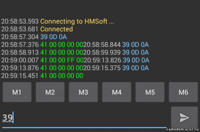

покажите еще раз терминал в формате НЕХ  команда 39.
de-si-gnДата: Понедельник, 29.01.2018, 23:39 | Сообщение # 360
Сообщений: 748
Награды: 12
Репутация: 30
Прикрепления: 2158561.png(159.9 Kb)
