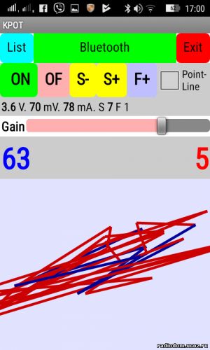

Здесь новая прошивка и приложение с обратной связью, для скорости 38400 http://www.radiodom.org/KPOT.rar
С ней уже можно идти на коп даже с 06 модулем.. Взамен Жду видео! )
Угадайте цели..)
Приложение при подключении блютуз (HC -06 скорость 38400) виснет (черный экран)

AndrewДата: Понедельник, 29.01.2018, 19:26 | Сообщение # 345
Сообщений: 5794
Награды: 6
Репутация: 69
Цитата nonametdy ()
Phone hang, black screen
А вы прошивку на Кроте поменяли?
