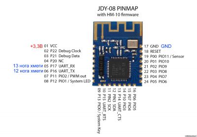

http://osoyoo.com/2016/10/27/bluetooth-4-0-hm-10-android-arduino/
AndrewДата: Воскресенье, 28.01.2018, 10:42 | Сообщение # 302
Сообщений: 5617
Репутация: 69
У вас только сам модуль или модуль на плате с штыревыми выводами?
de-si-gnДата: Воскресенье, 28.01.2018, 10:43 | Сообщение # 303
Сообщений: 683
Награды: 9
Репутация: 24
Я подключат так:
Добавлено (28.01.2018, 11:43)
Модуль как на фото
Прикрепления: 7555715.png(655.0 Kb)
AndrewДата: Воскресенье, 28.01.2018, 10:44 | Сообщение # 304
Сообщений: 5617
Репутация: 69
А я видел картинку где 1 и 2 ноги для НМ-10 .
AndrewДата: Воскресенье, 28.01.2018, 10:49 | Сообщение # 305
Сообщений: 5617
Репутация: 69
http://www.radiodom.org/_fr/1/Bluetooth40_en_.pdf           -9 стр
de-si-gnДата: Воскресенье, 28.01.2018, 10:50 | Сообщение # 306
Сообщений: 683
Награды: 9
Репутация: 24
Я прощивал по этой инструкции: http://www.obddiag.net/ble-adventures.html
Там написано: Обратите внимание, после обновления прошивки функции контактов модуля не отличается от оригинала JDY-08.

de-si-gn, А вы все модули перепрошили на 10? Может попробовать с родной прошивкой?
de-si-gnДата: Воскресенье, 28.01.2018, 10:59 | Сообщение # 309
Сообщений: 683
Награды: 9
Репутация: 24
-9 стр
 Это "оригинал" HM-10, я читал с ним тоже проблемы

JDY-08 с родной прошивкой  смартфон не видит

AndrewДата: Воскресенье, 28.01.2018, 11:13 | Сообщение # 313
Сообщений: 5617
Репутация: 69
А сопряжение а "настройках" получается?
Я уже писал и повторюсь, когда я перепрограммировал 6 модуль на скорость 11520 мой телефон перестал его видеть.
Поэтому есть предложение перепрограммировать его скажем на 9600 но тут главное не перепутать команду!

nonametdyde-si-gn, И еще- посмотрите какой блютуз поддерживают ваши телефоны...Должно не мене 4.0.
