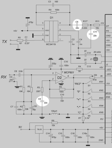

Подскажите, в каких пределах допустимо заменить конденсаторы на 33n на схеме (обведены кружками)? Не могу найти 33нФ в smd.
Прикрепления: 8952039.jpg (37.9 Kb)
януковичДата: Среда, 04.09.2013, 17:21 | Сообщение # 2749
Мое мнение, что 47нф покатит....

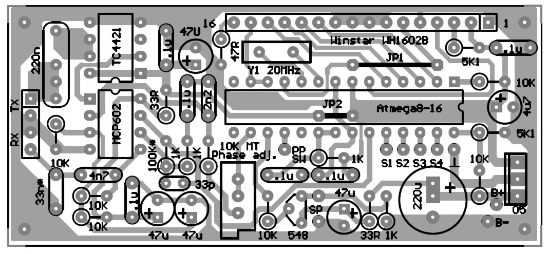

Вот такой вот мод из Геотеча... Может быть и такой вариант соберу...
Прикрепления: 1910873.jpg (179.7 Kb) · geotech_mod.rar (567.4 Kb)

Я уже почти перевел в lаy... Осталось только проверить, потому что немного там попереставлял для своего удобства... Стабилизатор Лоу-дроп хочу поставить... конденсаторы на кварц... Если что, на днях выложу....
Добавлено (23.09.2013, 20:23)
Но было бы хорошо, если бы перед "остаточным вариантом" Андрей просмотрел хозяйским взглядом эту плату... Возможно что-то подкорректировать, изменить нужно... В общем нужен его совет и напутствие....
Это только мод печатки или сама схема тоже с изменениями?
можно ссылкой на Геотеч поделиться?
януковичДата: Вторник, 24.09.2013, 06:31 | Сообщение # 2757
Это мод всей схемы. Полностью переделан передатчик, приемник, фазовращатель. Человек пишет что все работает... Но на дополнительные вопросы не ответил. Вот ссылка  http://www.geotech1.com/forums/showthread.php?20888-KROT2-XM-(mole)-new-project-Xmega32&p=177461#post177461

Вот, немножко подкорректировал переделку с Геотеча. На всякий случай проверить не помешает... Не стесняемся, высказываем мысли, редактируем,
собираем...  Вложения удалил, так-так они не корректные... Подправил и перенес на следующую страницу...
