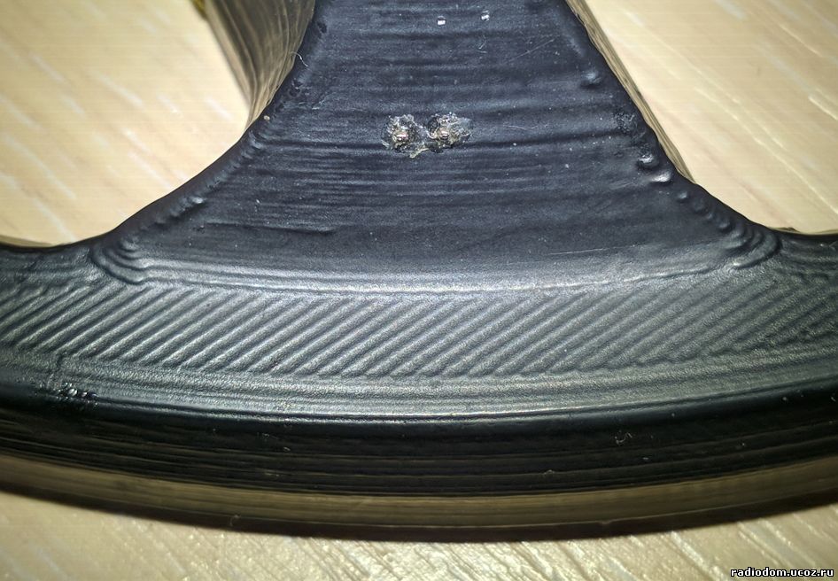

Прикрепления: 6008373.jpg (52.2 Kb) · 5919482.jpg (23.4 Kb) · 2039871.jpg (51.6 Kb) · 6964070.jpg (115.0 Kb) · 5606497.jpg (82.0 Kb)

5. Теперь подключаем магнит к этим двум контактам, потом прислоняем другой магнит к геркону включения Крота и оставляем его в таком положении, чтобы геркон был постоянно замкнут. При этом должен загореться и постоянно светиться красный светодиод на Кроте, пока прислонен магнит к геркону. Это будет обозначать, что микроконтроллер находится в бутлоадере. Также в это время модуль должен начать мигать светодиодом периодически по 2 коротких вспышки с длинными паузами между ними, что будет значить успешное подключение к Кроту.
