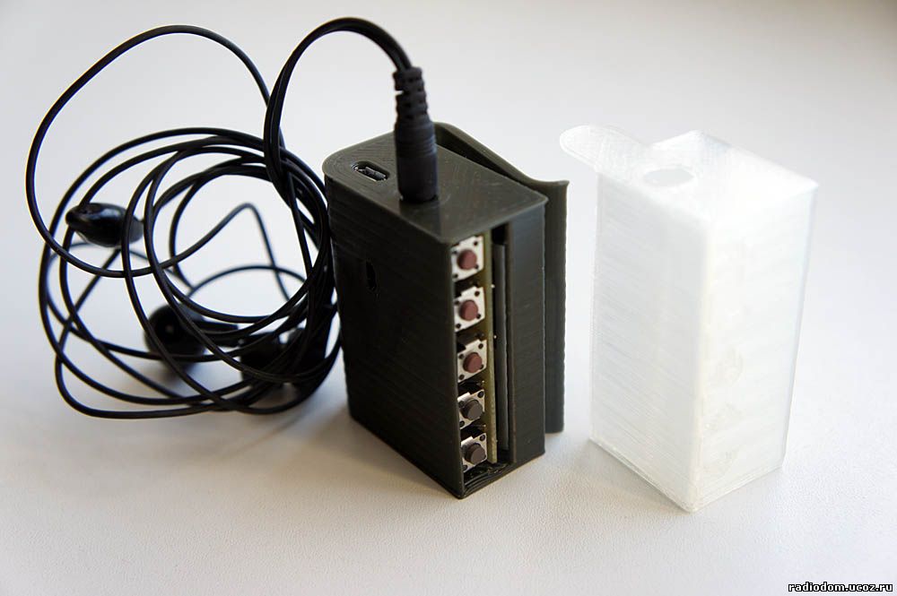

Упаковал ФМ приемник в напечатанный корпус.Будет работать с МД" Крот Про" и "Крот Смарт".
Корпус: Pet-G.
Сопло 0,8мм, слой 0.3мм, заполнение 100%.
Крышка:  Flex Medium
Прикрепления: 3760857.jpg (56.0 Kb) · 4677278.jpg (66.0 Kb) · 3535889.jpg (68.9 Kb)
Сообщение отредактировал de-si-gn - Четверг, 23.01.2020, 11:22
