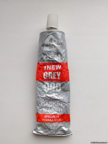

de-si-gnДата: Четверг, 12.08.2021, 16:55 | Сообщение # 218
Можно название?
Таким мазал обе катушки. Первую катушку несколько раз разбирал - собирал с этим герметиком.
Прикрепления: 4599784.jpg (92.0 Kb)
