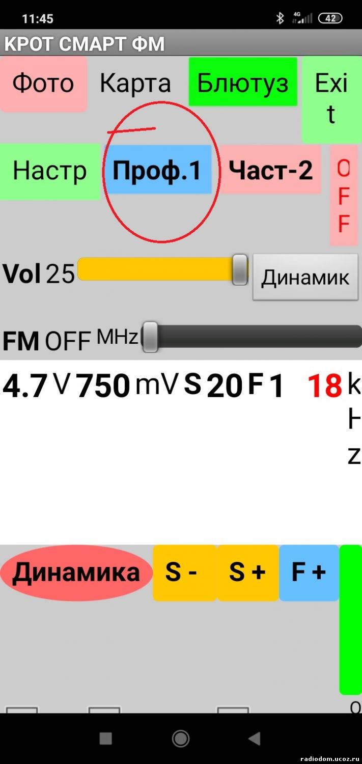

| Коллеги, приветствую! Раздел Крот Смарт закрыт, поэтому пишу сюда. В последнем обновлении приложения на первой странице, при нажатии на кнопку "Профиль 1", значение не меняется. Поясните, почему?
Andrew | Дата: Пятница, 17.09.2021, 22:22 | Сообщение # 694 |
Сообщений: 7472
| У меня переключаються. Попробуйте "обнулить" прибор - кнопка "ресет"
infiniti | Дата: Суббота, 18.09.2021, 09:35 | Сообщение # 695 |
Сообщений: 28
Репутация: -1
| Ок. Попробую!
