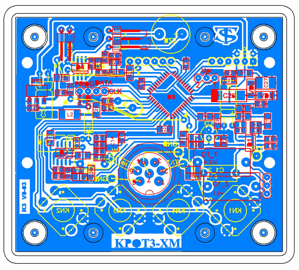

На 6 стр. сообщение 83 - еще вариант платы под корпус Z-79 (более сложная конструкция).
А  НЕ МОЖНА ЇЇ РОЗВЕСТИ НА ВЕЛИКІ КНОПКИ?МАЛІ В МЕНЕ ЛОМЛЯТЬСЯ.Я СМІЯВСЯ З СОСІДА В НЕГО В РУКАХ ЕЛЕКТОРО ІНСТРУМЕНТ,ВЕСЬ ЛАМАЄТЬСЯ(РУЧКИ РЕДУКТОРА,КОРПУСА ТРІСКАЮТЬ)А ЗА ЦЕ В МЕНЕ КНОПКИ МАЛІ НА ДВА ДНІ ХВАТАЄ.ДЯКУЮ.
TCBДата: Среда, 21.01.2015, 02:07 | Сообщение # 335
Сообщений: 1917
На эту плату большие кнопки так просто не лезут. Как выход: не ставить переключатель диапазона частот и кнопки поставить на отдельной платке.

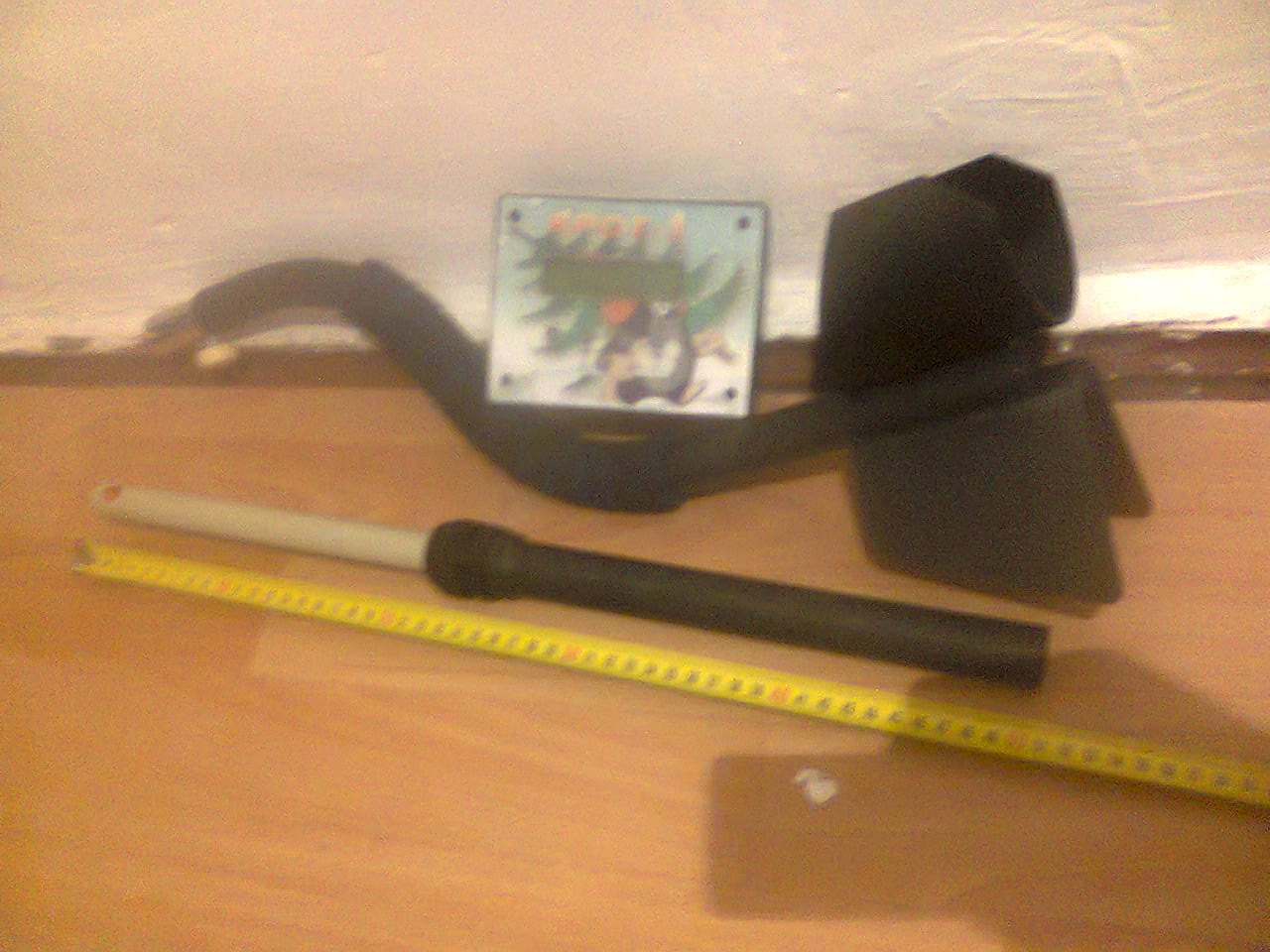

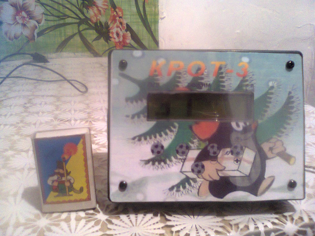

шукачДата: Среда, 21.01.2015, 02:41 | Сообщение # 336
Сообщений: 271
ненапродаж!
діло за катухою......
ШТАНГА......

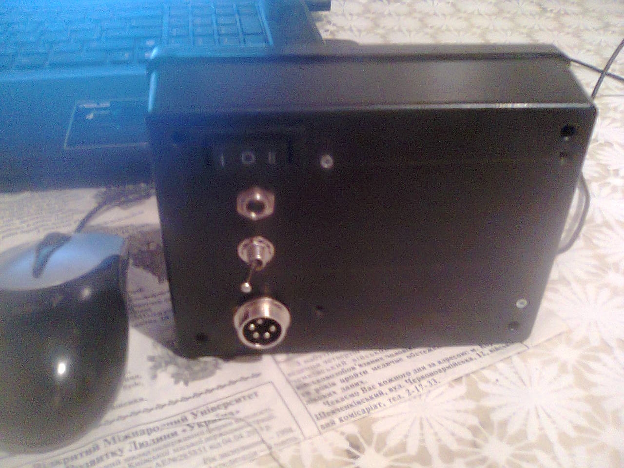

шукач, Молодца! Работает блок? штангу сами делали?
шукачДата: Среда, 21.01.2015, 23:54 | Сообщение # 339
Сообщений: 271
Andrew, блок працює з допомогою ТСВ (7мв без катухи і незакорочена рх) з катухою пропискує.катуху заливаю дд25,а ще хочу одну 23см на 28см,питав януковича по кількості витків каже стандартно( тх-0.5,рх0.21 по міді є у наявності і екран пробуватиму графітовий)
штангу з товаришем (він клони,пірати напродажу робить,технологія одлажена) я для себе (уже 7 штук лежить ,копать ходить часу нема.)сміються знайомі що сіль подорожчала.......
штанга легенька,розкладна,рекомендую для повторення (стаття то на конкурентному сайті неможу кинуть сюди, пишіть в лс)
TCBДата: Четверг, 22.01.2015, 00:20 | Сообщение # 340
Сообщений: 1917
Цитата solovey_ ()
в корпусі 79
С тебя причитается.
Убрал с платы переключатель, за одно убрал дроссель L1.
(Конструкцию смотреть по версии V8-02)
Прикрепления: 0943005.jpg (301.3 Kb) · MD_K3_Z79_V8-03.lay6 (383.0 Kb)

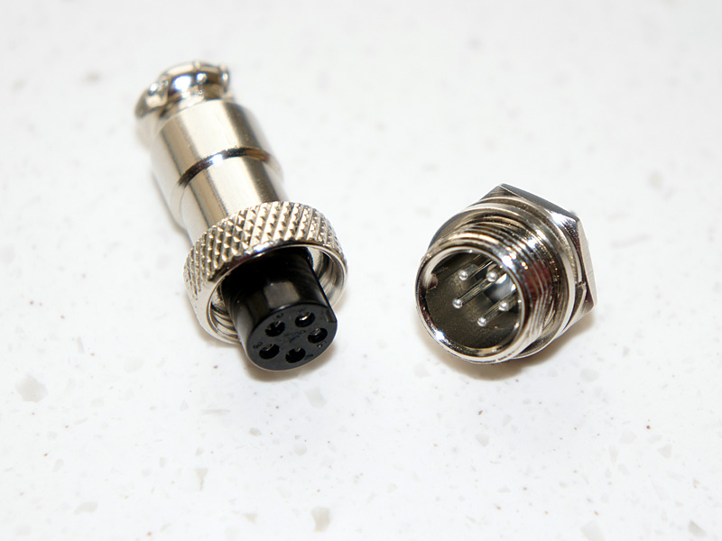

А можно пару ответов для отстающих? 1 Что такое ТХ2 на плате (на схеме "3"). 2 Что за разъем для кабеля, какой можно использовать. Спасибо.
de-si-gnДата: Четверг, 29.01.2015, 14:09 | Сообщение # 344
Буду ставить вот такой разъем. Покупал на радиорынке "Герц"
Прикрепления: 0579862.jpg (111.4 Kb)
DemonosДата: Четверг, 29.01.2015, 16:18 | Сообщение # 345
груня, подключение резонансных или безрезонансных катушек.
de-si-gn, вроде подходит. Имхо на штырёк-другой было бы лучше.
